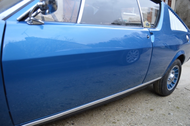

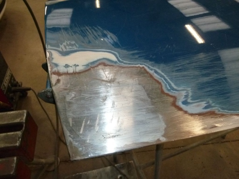

voila suite et fin des travaux de carrosserie,les deux portes et le capot qui présentait de la corrosion,j'en est profité pour faire repeindre la baie de pare brise qui était rayer.
le capot
le résultat.

MessageSujet: Re: un peu de travaux sur la 17 bleue   Mer 25 Fév - 18:06
Manu 17 a écrit:
Je le répète, mais c'est du bon boulot ... Laughing
Sur cette photo, C'est étamé ?
