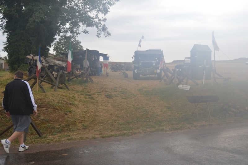

petite sortie dominicale, pluvieuse silent , à Roffey
Par chance comme nous somme bien vue, nous mangeons à l'abri, nous avons la salle des fêtes de Roffey pour seul, merci au comité des fêtes.
